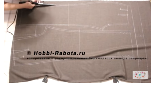

В данном курсе дан обучающий файл в формате PDF и видео материал.
Чертить чертеж надо по обучающему файлу и параллельно смотреть видео. Видео, это вспомогательный материал, он дан для того, чтобы можно было увидеть механизм построения чертежа, как чертить тот или иной участок, как делать примерку в бумажных деталях на столе и т.д, все особенности построения описаны в тексте обучающего файла и показаны на чертежах.

После построения чертежа, показана примерка бумажных деталей (задней и передней половинок) на столе. Показано, как откорректировать их в бумаге, до кроя на ткани.
