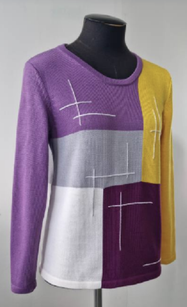

Нельзя недооценивать цвет!
Можно связать идеальный по форме джемпер, но если в нем не будет цвета, в нем не будет жизни.
Порадуйте себя! Свяжите любимый джемпер любимого цвета. Или раскрасьте настроение в классный Колор блок.
Совсем необязательно собирать «в кучу» все цвета, нужно лишь учесть важные нюансы:
В портретной зоне размещаем максимально «родные» цвета и оттенки.
При создании прямоугольного варианта Колор блока стараемся соблюдать пропорции 1:1, 2:3, 3:5. Такое соотношение легко «читается» и не создает визуальный шум.
Также отлично смотрится вариант с акцентными цветами. В таком случае отлично работает процентное соотношение основного, дополнительного и акцентного цветов: 60-30-10; 50-25-25.
Для идеального сочетания холодных и теплых оттенков выбирайте пряжу мулине. Легкий меланжевый эффект покрывает разницу цветовых температур.
Сомневаетесь в подборе цветов или оттенков? Распечатайте свою фотографию в полный рост. Возьмите маркеры для скетчинга и начинайте рисовать свою мечту. Яркие, сияющие цвета разместите на «сильных» сторонах своего тела. Спокойными, базовыми оттенками раскрасьте участки «для отвода глаз».
Еще больше важной информации по работе с цветом ждет вас в МК «Колор блок. Сила цвета».
По этому МК вы легко свяжете джемпер с втачным рукавом на любой однофонтурной или двухфонтурной машине.
Внесите метки и петельные пробы в программу расчета и можете сразу приступать к вязанию.
В МК «Колор блок. Сила цвета» вас ждет:
Построение выкройки и работа с цветовыми блоками в программах DK и KS.
Урок по расчету смены цвета на деталях.
Работа с каретками интарсия Brother и Silver Reed
Вязание колор блока без интарсии
Вышивка на кеттеле и стебельчатым швом
Работа с разными петельными пробами в одном изделии.
Создайте свой цветовой шедевр вместе со мной!
