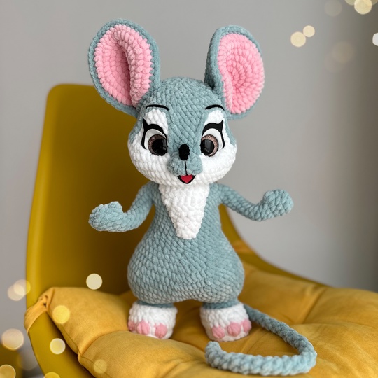

Мышонок [Евгения Гаврилова]
МК в формате pdf, представлен на 32 стр и содержит 104 фото.
При использовании указанных материалов игрушка получается ростом 33 см (без ушей, 39 см – с ушами).
Расход пряжи может отличаться от моего, так как многое зависит от плотности и опыта вязания.
Материалы для вязания
1) плюшевая пряжа Himalaya Dolphin Baby, Цвет 80347 (серый цвет) – 1,5-2 мотка, основной цвет Цвет 80319 (розовый цвет) – 0,5 мотка, для ушей, лап Цвет 80301 (белый цвет) – 1 моток, для лап, мордочки и грудки 100 гр, 120 м, 100% полиэстер
2) Пряжа Gazzal baby cotton Цвет 3433 (черный) – немного, для вязания носа 50 гр, 165 м, 40% хлопок, 60% акрил
3) пряжа хлопок для пришивания деталей – я использовала Камтекс (хлопок мерсеризованный), 50 гр, 200 м, 100% хлопок, белый, серый цвет
4) Крючок номер №3.5 и крючок № 1.5
5) Игла для пришивания деталей (я использовала потоньше, чтобы пришить детали, и длинную – для утяжек)
6) Проволока, толщина 1 мм – примерно 80 см (каркас только в ручках, по 40 см на каждую) + пластырь
7) Глаза с 3Д-эффектом, 25 мм, коричневые, со скошенным зрачком – 2 шт
8) Фоамиран 1 мм белого и черного цветов – для оформления глаз + клей-момент+ зубочистки
9) Фоамиран 1 мм красного цвета – для оформления рта
10) Маркер
11) Холлофайбер
12) Хорошее настроение
